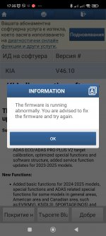

Hello! I have a problem with the brand Kia, it doesn't want to connect. It displays this message.I'm correcting the firmware and the same thing again. My license expired on 17.01 but it used to do it like this before. It only happens with kia. If anyone can help I'd be grateful. I'll pay these days.1000017138.jpg
Hello! I have a problem with the brand Kia, it doesn't want to connect. It displays this message.I'm correcting the firmware and the same thing again. My license expired on 17.01 but it used to do it like this before. It only happens with kia. If anyone can help I'd be grateful. I'll pay these days.Посмотреть вложение 5986
Здравствуйте! У меня проблема с маркой Kia, не хочет подключаться. Выдает это сообщение. Исправляю прошивку и опять то же самое. Лицензия истекла 17.01, но раньше так было. Это происходит только с kia. Если кто поможет, буду благодарен. На днях оплачу.
Марку назад откати.
Марку назад откати.

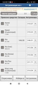

Большое спасибо за совет. Вернулся на одну версию и все работает. Я не понимаю, что происходит с этим обновлением, но думаю, что это будет исправлено.
