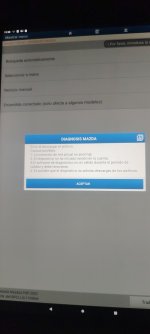

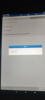

Yo tengo amazon fire 11 max con fire os 8 2023 y tambien tenia el problema que se menciona realizé el procedimiento que aqui se dewcribe con la memoria sd y ya pude entrar a las marcas pero a la hora de querer escanear intenta descsr algun tipo de complemento y marca error al descsrgar el archivo y no me permite ingresar al vehículo. Alguien le ha pasado y como lo solucionaron.
