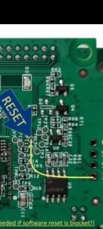

У меня адаптер DBScar5, я его ранее прошивал с разбором STLinkom для активации на x-easydiag.ru, все работает на данный момент, правда базы старые. Решил перейти на диагзон.
Скачать приложение, 2.00.024. Скачал доступное - ЕОБД и др. Адаптер прошился по блютузу. Но при попытке подключения пишет: Если серийный номер ПО не соотв. серийнику smatrbox, загрузите еще раз и т.д.
Пробовал версии марок ниже - ничего.
Пробовал на другом телефоне, с полной переустановкой андроида - тоже самое.
Подумал, что мб дело в адаптере. Разобрал адаптер, прошил STLinkom своей родной прошивкой, которая была изначально.
Снова подключил, обновил микропрограммное обеспечение - результат такой же: Если серийный номер ПО не соотв. серийнику smatrbox, загрузите еще раз и т.д.
Купил 1 марку (Opel), думал мб без оплаты не работает, хотя пишут что ЕОБД и так должно работать - результат такой же.
Интернет есть, пробовал и через интелектуальную, и через марку...
что можно сделать? версию качал единственно доступную 2.00.024
Добавлю, пробовал на 10 и 6 андроиде. Делал полный ресет обоих. Марки тоже качал разные
