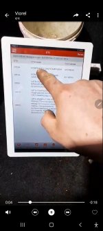

Клиент говорит что с другим даунчем приходят и проводят такую работу. Запросил модель Лаунча который эту работу производитА почему он должен снимать такую ошибку?
Тут нужен программатор и тереть крашдату
Благодарю Вас за ответ. Лаунчи однозначно такую работу делать не умеют? Предположил что проблема с софте. Ожидаю больше информации от клиента и отпишусь дальше в этой темеКраш дата, нужен спец софт и адаптер.
Все от производителя зависит, есть краш дата которая удаляется сканером (мерседес) и то несколько раз (бмв) или в течение определенного срока (опель), остальные записывают краш который сканером не удалить.Благодарю Вас за ответ. Лаунчи однозначно такую работу делать не умеют? Предположил что проблема с софте. Ожидаю больше информации от клиента и отпишусь дальше в этой теме
Трет еще как трет Сам угомонись.Причем краш !! Опыта видать у вас мало !Лаунч краш не трет, узбагойтесь.
Брендик сказал не трет значит не третОпель АстраН удалил краш диагзоном.
Без обид не ерничай Тебе говорят трет значит трет именно краш трет читай что я выше писал.ошибки не путаем с краш-датой.
