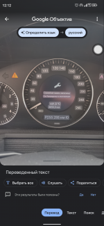

А в покрытии по марке он есть?Всем доброго времени, в DZ не могу найти как сделать сброс asust plus!
Всегда делал DAS но подвёл openport 2.0 (сдох) едит новый, срочно нужно.
Пробовал Wow, Delphi всё не то!
Да вот нет, к сожалению!А в покрытии по марке он есть?
Дык он и есть j2534 port 2.0 Договорился с Benz подождать 20-го прибудет open port 2.0.Может тогда стоит найти адаптер j2534 и сделать по старинке?
Оригинальный не отъезжает во всяком случае не видел такого. Но есть же mongoose, dialink и ещё много всяких проверенных адаптеров под ваши цели, можно и попробовать перехватиться у кого нибудь, если прям так надоДык он и есть j2534 port 2.0 Договорился с Benz подождать 20-го прибудет open port 2.0.
Так это и есть сброс или нет ? кодирование и сброс как в видеоAssist plus, вариантное кодирование, сброс.
Да оно точно один в один ! только нет этой функции в Dz !Так это и есть сброс или нет ? кодирование и сброс как в видео
Тут как обычно блин стечение (обстоятельств)!Оригинальный не отъезжает во всяком случае не видел такого. Но есть же mongoose, dialink и ещё много всяких проверенных адаптеров под ваши цели, можно и попробовать перехватиться у кого нибудь, если прям так надо
У вас получилось?в Диагзоне сервис сбрасываетс в панели интсрументов KI или IC
