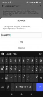

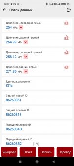

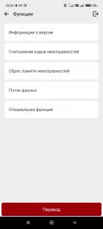

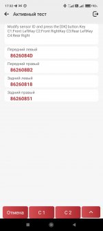

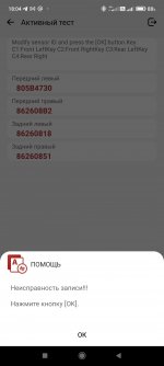

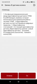

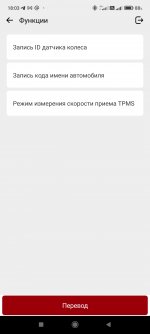

Возникла необходимость переобучить датчики TPMS на Hyundai Santa Fe 2021, при записи новых датчиков появляется сообщение Нет связи с ECU. Это происходит только на новых авто 2021г.в.
Привет, у тебя есть попробовать переходник can fd? Возможно с новыми он актуален!Возникла необходимость переобучить датчики TPMS на Hyundai Santa Fe 2021, при записи новых датчиков появляется сообщение Нет связи с ECU. Это происходит только на новых авто 2021г.в.
Не работает. Даже AUTEL TS508WF не берет этот автомобиль. GDS Mobile только может, но у меня его нетПривет, у тебя есть попробовать переходник can fd? Возможно с новыми он актуален!

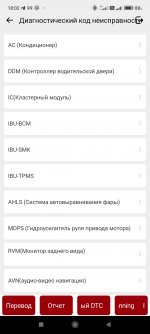

ДиагзонА Вы открывали именно на Thinkdiag 2 ?
На родном софте или на диагзон ?
