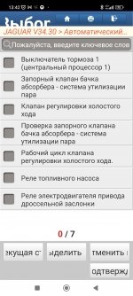

Мне нужно было проверить дроссельную заслонку, и вообще ничего не вижу, автокомом прочитал, да и к стати, не подскажешь какой вольтаж на дросселе должен быть про нулевом положении, двигатель 2 литра бензин, ошибка Р1582, у меня вольтаж про нулевом положении дросселя 0,768 вольтНе могу прочитать параметры двигателя или вижу только это ? Что не можете прочитать ? Видите параметры хоть какие-то ? эбу выбран правильно ?

В ручном режиме всё прекрасно прочитал, все параметрыНе могу прочитать параметры двигателя или вижу только это ? Что не можете прочитать ? Видите параметры хоть какие-то ? эбу выбран правильно ?
