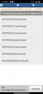

А машина то какая гольф 3?Diagzone pro 2.00.029 при сбросе сервиса фольксваген вот такое рисует
А зачем тогда oil reset? И на свежих пассатах не так то всё и просто.А просто подключиться к машине через марку и в комбинации приборов сбросить, сложно.
Пассат б9А машина то какая гольф 3?
Если Вы диагност то должны знать что этот автомобиль выполнен на платформе MQB Evo и большинство блоков защищено с помощью SFD, в т.ч. приборка (17). Нужен токен для разблокировкиПассат б9
На пассатах нет sfdЕсли Вы диагност то должны знать что этот автомобиль выполнен на платформе MQB Evo и большинство блоков защищено с помощью SFD, в т.ч. приборка (17). Нужен токен для разблокировки

К сожалению есть на B9 уже. И не в Пассатах дело, а платформе на которой он.На пассатах нет sfd
Не попадались ещё такие свежие. Б8 рест не было SFD.. но меня это сильно не пугает, есть одис и геко аккаунт.. этот SFD не утяжеляет работу для нас, это просто увеличивает цену на обслуживание для конечного потребителя.. но когда они это все поймут только??К сожалению есть на B9 уже. И не в Пассатах дело, а платформе на которой он.

А с 2024 модельного года вообще SFD2 идёт. Там всё ещё печальнее.
Это классическая MQB платформа. Там всё норм с этим. У нас тот кто хотел работать, давно решил вопрос с онлайном. Я не испытываю трудностей. Просто дело в том что у Launch это так называемый offline метод, т.е. код запроса от блока он даёт, а токен SFD ищи где хочешь. Не представляю пока как это может быть реализовано в отломах. Там нужна учётка DSS с двухфакторной аутентификацией и данными дилера. ХЗ, может кто в теме и подскажет.Б8 рест не было SFD
