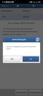

Здравствуйте, проблема очень большая. Начну с начало. Был у меня телефон Xiaomi mi9T, 11 Андроид. 3 года пользовался программой все работало. Поменял телефон, на Poco F5. Андроид 13. Скачал программу, установил марки. Приехала сначала форд - служба диагностики выполнена неудачно, приехал пассат б6. Тут вообще ошибок нет, выскакивает просто окно - вы действительно хотите завершить диагностику и все.
Беда в том что не подумал о том что что то может не работать и продал свой старый телефон...
Screenshot_2024-01-27-10-38-43-659_com.diagzone.pro.v2.jpgScreenshot_2024-01-27-10-38-14-251_com.diagzone.pro.v2.jpg
Все версии программы последние, подписка активна, программы по маркам прибыл разные версии, все одинаково. Программу сканера - восстанавливал, обновлял, без толку.
Подскажите что делать? Работа все таки стоит теперь...

На 13 Андроиде такая проблема давно уже обговаривалось ,а что бы работа не стояла нужно иметь несколько сканеров в наличии.
У меня тоже есть некоторые траблы на 13 андроид, у меня Z Fold 5, хотелось бы конечно решения проблем, так как разных планшетов и ноутов для диагностики у меня аыше крыше, этот специально покупался чтобы был всегда под рукой, очень удобно, а тут такой косяк.
Android 13 решение пока такое, удалить сопряжённое устройство номер из bluetooth, заново начать диагностику интеллектуальная либо вручную тогда он сам запрашивает и сопрягает! И так циклично разово, походу баг в Bluetooth-Андроиде.
В данный dbscar 5 речь идёт о машинке Teclast T60 Bluetooth 5.0
Android 10.12 проблем нет.
Vlinker FS Bluetooth видит но вообще не конектится с CarScaner
В общем купил старенький планшет dexp, 9 андроид, все работает как надо, правда планшет тупой. А так нормально. Спасибо всем.
