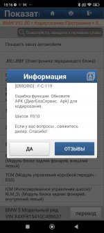

Скачать затем установить вручную!При попытке выполнения определенных функций просит обновить diag base service.apk, подскажите как это сделать?

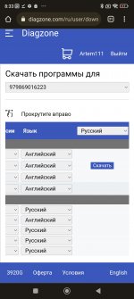

А можно ссылку на скачивание?Скачать затем установить вручную!
Скачанный файл должен находиться в папке диагзона, download.

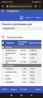

Используется v2.00.020Программа сама должна дать обновление!
Какая версия по используется?

Обновление не даёт, пишет вот такую ошибку

Diag base service в данный момент установлен какой ?
последняя версия 1,00,012 !
пробовать изменить на 010.

Diag base service вообще не установлен и скачать его на оф сайте не дает
Проблема решилась установкой diag base service из другого источникаСтранно! Подписка активна? Или вы ещё не приобретали? Если нет то после покупки!

С кодировкой бмв проблема решена путем установки более ранней версии bmw v50,90 и установкой diag base service
