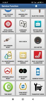

Теперь эта функция называется ODO CHECKВсем добрый день! После последнего обновления пропала кнопка ODO
Было очень удобно искать пробег сразу во всех блоках

Я скачал apk с версией 23, после обновил все и увидел что нет этой функцииА вы все сбросы скачали из обновлений ? Подписка актуальна ?
Ну неужели ты думаешь, что я не пролистал и просто ошибся что там нет этой иконки?its all there. keep scroling.
У меня в сбросах - odo(mulodo v10.01) , odo check(v10.02) , odo meter (v10.70) подписка у вас от какого и до какого месяца ? было такое что если подписка до выхода сброса то этого сброса не будет , думаю в этом причина .Я скачал apk с версией 23, после обновил все и увидел что нет этой функции
