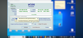

Привет всем, прозьба подскажите как произвести регенерацию сажевого фильтра на месте, на пассате 2.0 TDI б7. Что-то всё больше и больше прихожу к мнению что эта прога последний отстой!
Зачем это меню если там ничего не работает??? 😡

На сколько я знаю ( могу ошибаться) Эльза это по запчастям и где что открутить. А вот регенерация должна быть, вопрос где её найти? Блок мотора и дальше? Там только считывать данные нашел, а запустить регенерацию не смог найти. А ваши там ознакомиться с условиями это смешно, для этого и существует форум и если что перенаправить на тему, а не писать ознакомься. Такими методами тут можно просто книги по обслуживанию продавать и всё!
Вот и изучайте прежде чем писать! Прожигаются они на месте также. При температуре до 700 градусов и ничего не сгорает. Через Васю диагноста всё идёт.

В специальных функциях смотрели вверху экрана? Если непосредственно в блоке нет функции, то нужно там посмотреть и выполнить

Всё, сегодня получилось.
