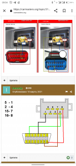

Добрый день товарищи, приобрёл Thinkdiag и диагзону с пакетом HD, докупил преобразователь с 24 на 12, сделал небольшую модернизацию данного девайса оставив только шины данных на пинах 2/10, 6/14, 12/13, 7/15, ну и соответственно питание прибора 4,5 и 16, проверка на марке Volvo FH 4 серии (подключение идет по can 6/14) проблем не выявило все отлично, следом был автомобиль Volvo FM версия 2 с старым разъёмом на 8 пин, сделал переходник под obd стандарт на 2/10 пин, но при подключении машину так и не увидел, осцилографом произвел проверку, пр подключении к данной модели опрос идет только по 2 пину obd разъёма. Далее был MB Axor, тут тоже непонятная ситуация, определяет вин, с далее при выборе модельного ряда ошибка "служба диагностики выполнена неудачно, запустите ее снова" и выкидывает в главное меню..... Вопрос, кто имел опыт работы с hd пакетом и занимается грузовым транспортом.
