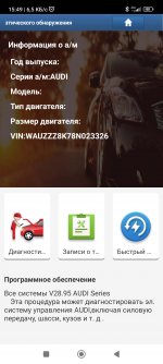

Сегодня появиться возможность, проверю ещё две марки. Свой автомобиль пробовал на разных версиях, около 10 перебрал. Раньше не было нужды вводить вин номер, сейчас вообще ни один блок не видит . Может сгорел сканерЭто вообще со всеми авто, или какая-то конкретная марка?
Пробовал и переустанавливать 200013, все марки обновлял по новой, на двух устройствах, итог один, машину определяет только по вин номеру и блоков в автомобиле не находит, вообще ни какихПерекачать заново все марки необходимо

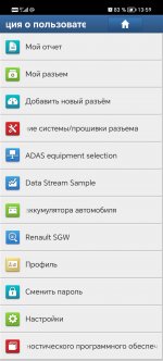

Может попробовать перепрошиться его
Как?Может попробовать перепрошиться его
4 строка
Может кэш почистить надоЧерез режим eobd/obd2 вин определил сканер и параметры видит
