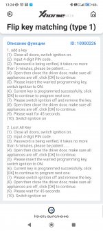

Шевроле Круз 2011 год 1,8 как можно прописать ключи?Если правильно задать вопрос и указать хотя бы год, марку и модель, то шансы получить нормальный ответ, а не душноту, в разы увеличиваются. Сколько разных машин, столько и разных подходов к ним. У любого опытного ключника спросите и он вам подтвердит, что единого способа типа зайти в какое-то меню, выбрать такую функцию и т.д. просто не существует
Если память не изменяет, то тут и сканер не нужен.. включить зажигание, подождать 10 мин, выкл зажигание на 10 сек.. и так три раза.. т.е в общей сложности 30 мин..Шевроле Круз 2011 год 1,8 как можно прописать ключ
Видимо память изменяет. Нужен пин для этой манипуляции. И сама процедура выглядит иначе.тут и сканер не нужен
На американском рынке при полной утере именно так.. если есть хоть один рабочий ключ - то ещё быстрее - рабочим ключём передернуть зажигание, потом новым .. и никаких пинов не надоВидимо память изменяет. Нужен пин для этой манипуляции. И сама процедура выглядит иначе.

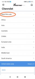

Не так. Это было бы слишком просто. Приложу скрин из Xhorse. Про рабочий ключ вообще ерунда, работает до выключения автомобиля и закрытия замка. И да, один из автомобилей в семье именно такой Cruze на 1.6. Было где проверить.На американском рынке при полной утере именно так.. если есть хоть один рабочий ключ - то ещё быстрее - рабочим ключём передернуть зажигание, потом новым .. и никаких пинов не надо
Ну а я живу в штатах, и работаю с этими машинами. Не писал бы, если бы не знал.. даже машины со смарт ключами прописывают новый смарт при полной утере тремя перекурами по 10 минут, правда предварительно надо с личинкой водительской двери поколдовать.. а в инструкции по эксплуатации Шеви вольт даже описана данная процедура. Проверено на 2019 Шеви equinox на трёх, 2018 GMC terrain, 2019 вольт со смарт ключами. 2014 Круз с выкидухойНе так. Это было бы слишком просто. Приложу скрин из Xhorse. Про рабочий ключ вообще ерунда, работает до выключения автомобиля и закрытия замка. И да, один из автомобилей в семье именно такой Cruze на 1.6. Было где проверить.

пин и вводится личинкой вводить и это практикуется на многих авто .Выходит, GM, пин-код развлечения ради придумал.
