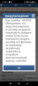

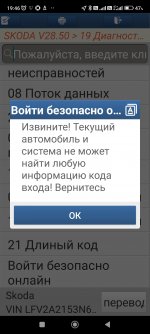

Помогите, что это?, у кого ещё так?
  • Автор темы Автор темы Sergeyk
Sergeyk
Второй день так.
    199,7 КБ · Просмотры: 36
    221,3 КБ · Просмотры: 36

Всю программу переустанавливал, разные версии пробовал, менял планшет, телефон. Подключался к Volkswagen, тоже самое
Надо подождать пока починят проблемы с логином на сервер , потому как без логина оно работает как без интернета .
Привет, зайдите в личный кабинет через diagzone.com и смените свой логин в разделе "настройки". Успехов!
