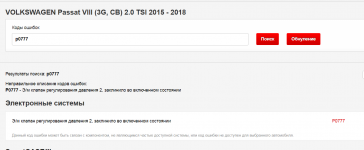

Добрый день друзья. Подскажите на vw passat b8 рестайлинг 2.0 турбо выскакивает ошибка p0777— клапан регулирования давления 2 ‐ заклинивание в задействованом состоянии. Я так понимаю машина достаточно умная и если бы был обрыв, он набил бы обрыв, я думаю залесть в гидроблок и посмотреть на соленойды, какия из них заклинило, но прежде чем лесть туда хочу узнать, кто нибудь сталкивался с такой проблемой, если да, пишите
P.S. дайте знать какой из этих соленойдов отвечает за давление

Подключите оборудование ваг и оно через ведомый поиск всё покажет и нарисует схему проверки. Это самое простое и безопасное решение для клиентского автомобиля . DZ это программа для предварительной проверке автомобиля. Тут нет таких процедур
Или купите официальный Haynes Pro и у Вас больше не будет таких вопросов. У Вас заклинил один соленойд в открытом положении. Зайдите в диагностике в коробку, потом в поток данных и при заведённом двигателе переключайте медленно каждую скорость. Если есть возможность - повторите это при езде и подключенной диагностикой. Найдите графу где показывает в режиме реального времени как ведут себя соленойды и определите какой из них отказывается работать (не меняются показания). Копайте именно туда. Найдите схему где он находится и если это рядом с корпусом (не смеяться) постучите без фанатизма молоточком. Бывает стружка и блокирует. В любом случае разбор коробки неизбежен рано или поздно. Как минимум сменить масло с фильтром советую
