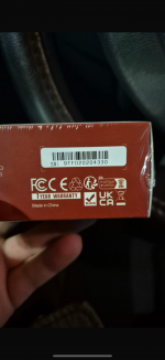

Всем привет! Китайцы перестали производить обычные мукары и тсиндиаги, всё перевели на новые чипы с буквами в серийном номере. Диагзон на них - всё? Или есть способы?

К сожалению пришли и ко мне такие. Были использованы как доноры для JV700 и отложены в сторону на лучшие времена когда найдётся решение. Если не найдётся - будут впаяны JV с Китая и проданы с оригинальным софтом. Успехов!
А какие жв700 в этих свистках ? Они совместимы с сд1 сд2 и т.д. или индекс не тот ?
Полностью совместимы, уже второй thinkdiag один запущен благодаря jv оттуда и один оригинал dbscar7. На них маркировка TC001 но это не мешает им быть совместимыми с лаунчевскими
