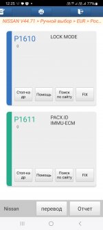

Не знаю кто и как там ключи ложил.. укладываем новые ключи, одновременно с этим происходит синхра иммо-эбу.. далее успешный запускВообщем машина простояла 1 год. Потеряли ключи . Прописали новые. Но есть ошибки блокировки на запуск. Не как не удаляются. Говорят что нужно оставить на сутки с ключом в замке.

А если говорят что нужно теперь оставить ключи новые на год с машиной будете именно так делать?)))) . такие интервалы сутки 2-3 это нипоможет . тут делается все быстро программно . либо все успешно либо не успешно . если диагзон или лаунч не справился ищите родное по .Вообщем машина простояла 1 год. Потеряли ключи . Прописали новые. Но есть ошибки блокировки на запуск. Не как не удаляются. Говорят что нужно оставить на сутки с ключом в замке.
Либо подорожник приложить из опыта с NATS, прописываешь ключи, синхра автоматом проходит.. а судя по ошибкам в этом и есть вся проблема - рассинхрон эбу-иииоА если говорят что нужно теперь оставить ключи новые на год с машиной будете именно так делать?)))) . такие интервалы сутки 2-3 это нипоможет . тут делается все быстро программно . либо все успешно либо не успешно . если диагзон или лаунч не справился ищите родное по .

Это от года зависит.. а тс даже не удосужился указать год авто.. и 4 значный пин диагзон вытягивает на ура.. 20 - под вопросом.. а 22 знака это уже реношная тема, и тоже можно обойтилаунчем хрен пропишешь новые ключи, пока не узнаешь пинкод из 12 знаков)))
