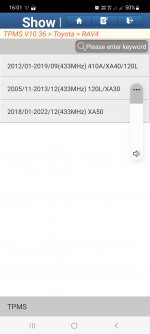

Не смог прочитать датчики в Toyota RAV4 50 кузов. Чуть не опростоволосился перед клиентом. Пытался ThinkTPMS G1прочитать датчики колёс- выбор систем по RAV4 всего из трёх пунктов, ладно к Thinkgiag есть доступ с его помощью считал и прописал. Там выбор по годам и частотам из 10 пунктов!
Да, было такое на camry hybrid, диагзона вообще блока не видела, читал и писал Thinkcar Pro, в итоге поставил правильно регион и диагзона тоже всё увидела)
Personal center tpms settings it a fake this dont change nothing , but if you enter in tpms choise america if you want 315MHz sensors look in screenshots
