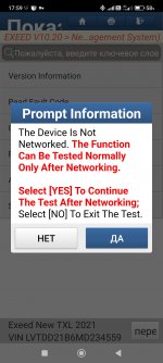

Модули программа не читает. Выдаётся аналогичное сообщение, что в начале темы. База старая 10.20. У дилера база 10.74.
Мне необходимы спецпроцедуры, для этого покупалась лицензия. Ошибки по модулям из-за работы DZ пришлось стирать с помощью ELM327 и др. бесплатной программой.

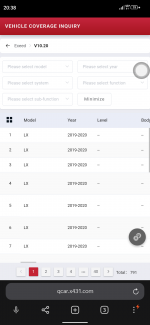

Вот с оф.сайта скрин!
Попробую узнатьБаза устарела!
У всех официальных дилеров EXEED в России база 10.74.
В эту базу добавлены гибриды.

Фото с оф. лаунчера. Немного ошибся в последней цифре. Но суть не меняет. В новой базе есть TXL 2.0Попробую узнать

Такая же история с Great Wall 36.50 Haval Jolion 2021При подключении к авто Exeed TXL FL 2021 года выдает вот такое сообщение . Можно ли это исправить ? Адаптер thinkdiag Посмотреть вложение 1333
