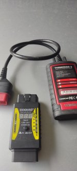

Здравствуйте ,не входит в двигатель MAN и даже после подключения легковые авто двигатель начал с трудом видеть,надо ещё переходник ?где купить?На MAN диагностика двигателя идёт по 3му пину, а твой свисток пытает его по 7му нужно для MAn мутиь переходник и подтяжку Kline к 24 вольт
Не тыкните меня носом в ту тему, про переходник на MAN, а то не найду что то.Лучше сделать отдельный переходник для MAN в теме по грузовым автомобилям есть схема его сборки.

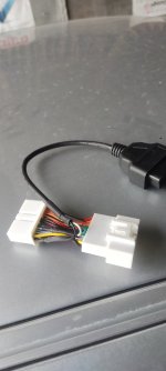

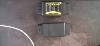

Вот использую для Ман все работает. Первый преобразователь напряжения второй переходник делал сам. Контакты внутри соединяешь параллельно кроме как 3 папа с 7 мама. Дальше 4,5 с 4,5 и 16 с 16. И остальные соответственно.Не тыкните меня носом в ту тему, про переходник на MAN, а то не найду что то.
Что значит добавил? Понял, 3ий с 7ым меняются, земля и + напрямую, а вот 6 и 14 не понял сейчас.Я к этой схеме добавил только два провода еще 6 и 14 для защиты от лишнего питания.
Эта тема? Недоразвитая до нормального понимания ...Схемы то нет?!
Для диагностики по кан линии, все остальные системы кроме двигателя диагностируются по кан.Что значит добавил? Понял, 3ий с 7ым меняются, земля и + напрямую, а вот 6 и 14 не понял сейчас.
Я правильно вас понял, что в самодельном переходнике 3 на 7, 4,5 и 16 прямые и 6 и 14 тоже прямые у вас? Остальных просто нет? Я в личку к вам писал ещё, извиняюсь конечно...Для диагностики по кан линии, все остальные системы кроме двигателя диагностируются по кан.
ДаЯ правильно вас понял, что в самодельном переходнике 3 на 7, 4,5 и 16 прямые и 6 и 14 тоже прямые у вас? Остальных просто нет?
