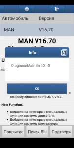

Здравствуйте всем. Диагзоне мини. Не конектится. Пробовал делать восстановление и переустановки. Кто подскажет как лечить

Diagzone mini такого нет, есть Thinkidiag mini со слабой схемотехникой. Если подключали к грузовому Man без преобразователя 24-12 В, то сгорел

Здравствуйте. Проблему нашел. Подключал через преобразователь. Но у него на 8м. Выводе obd сидит 24в. Выяснил после того как спалил Thinkidiag mini.
