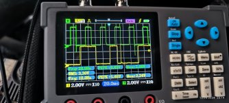

Митсубиси галанд 8 2002г. Ошибки по ДПКВ и ДПРВ
Доброго времени суток, Подскажите куда копать.
Суть проблемы,автомобиль запускается,уверенно работает,но постоянно ошибки по датчикам ДПКВ и ДПРВ,.
1фото осциллограмма с авто
2 картинка эталон.
За ранее благодарен за ответы.

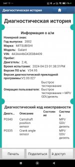

Ещё хотелось бы увидеть, какие коды неисправности, какой ДВС?
Так видно что дпкв сигнал не симитричен ширина задающего одинакова а осциллограмме разная либо датчику хана либо бабочку побило или болтается
Нет проблема с коленвала. Не правильно видит бабочку они должны быть симитричные смотри внимательно осцилограмму
Ладно. про уменьшение маштаба и инверсию сигнала для информативности не буду писать 😊
