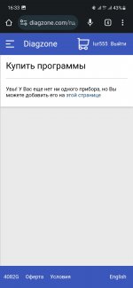

И там нет возможности купить.Скачайте приложение и пройдите тест оборудования , потом по результату будет возможность купить .

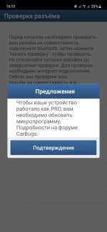

Это окно значит - что адаптер надо прошить через пронрамматор для работы с ДЗ , так просто из коробки с ДЗ он работать не будет .Появляется такое окно

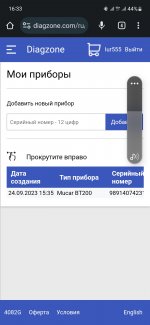

Понятно. На сайте когда ввёл серийный вроде как прошло, я думал всё просто. Спасибо за ответ.Это окно значит - что адаптер надо прошить через пронрамматор для работы с ДЗ , так просто из коробки с ДЗ он работать не будет .
чтоб было все просто надо было купить или синкдиаг2 или изидиаг , с мукаром не все просто , это свисток для диллеров или любителей попрошивать и потанцевать с бубном ...я думал всё просто
