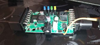

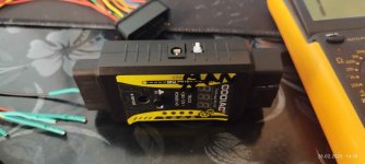

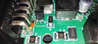

Всем привет вчера столкнулся с проблемой а именно не видит man tgs 2019 года только по can в EOBD в соседней теме пишут что нужна подтяжка 24в на k-line и что отличается распиновка разъема в man k-lina на 3 пине и тут у меня вопрос после перепиновки 3>7 на входе в переходник нужно ли возвращать пины 7>3 на выходе переходника?
Адаптер KINGBOLEN Ediag Plus
Переходник gt106 plus
фото доработок приложил так как не нашел как переделывать именно этот адаптер он заметно отличатся от gt106 желтый провод это перемычка 3-7 на кнопке возможно он и не нужен прошу указать на ошибки пока не подключил франкенштейна к грузовику и не спалил адаптер или возможно стоит купить другой переходник посоветуйте пожалуйста какой если конечно есть такие в продаже так как сам не нашел

Резисто между 7 и 16 ножкой 24 вольтовой стороны. В мане просто 3 пин пересадить на 7.
понял спасибо резистор так и припаял просто к транзистору который подключен к 7 пину так как до на прямую к пину не удобно припаивать и я так понял адаптер не обращается к 3 пину если выбрать вкладку ман и перемычку ставить нет смысла и он любом случаи будет обращаться к 7 пину если я все правильно понял
