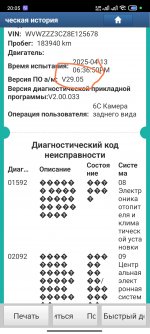

Подскажите пожалуйста, может кто-то
знает, как решить проблему?
На английском тоже кракозябры, версия 33, это vw, а читал Рено трафик версией 33 установлен был русский все нормScreenshot_2025-04-13-13-52-17-012_com.diagzone.pro.v2.jpgScreenshot_2025-04-13-13-55-01-832_com.diagzone.pro.v2.jpg
я Вам больше скажу дело не в версии 033 или 027 , а в версии ПО а/м, вот на одной и той же 33 версии с разным ПОScreenshot_2025-04-13-20-05-54-148_com.diagzone.pro.v2-edit.jpg
    582,9 КБ · Просмотры: 24
я Вам больше скажу дело не в версии 033 или 027 , а в версии ПО а/м, вот на одной и той же 33 версии с разным ПОПосмотреть вложение 6305
Понял, потому что то что дело не в версии это понятно, потому что на одной машине читал всё хорошо, на другой вылезли треугольнички. Спасибо за информацию, хотя бы так разобрались)
Похожая ситуация. Крокозяблы в отчёте. На английском норм. Но! При попытке поделиться отчётом приложение вылетает. На телефоне и русский шрифт и поделится отчёте работают корректно. Версия 033 и там и там. Планшет Lenovo - вылеты. Телефон redmi note 13 pro + все корректно
Может быть конечно. Может оболочка ...miui и ленововская. До конца не ясно
