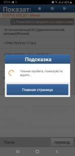

Здравствуйте, была такая ситуация. Если на машину газ установлен и что бы сделать диагностику нужно было при включённом зажигание удерживать кнопку газа секунд 10.При попытке прочитать toyota platz 2000 г. Программа виснет на на сообшении "Чтение пробега, пожалуйста ждите..."
На главную страницу при этом можно выйти.
Прибор thinkdiag.

Эта проблема уже год с Yaris 2000.. И никто её устранять уже не будет ... Меня выручает delphi 150 в этом случае ... А в Yaris 2006 или 2008 точно год не помню не читает блок АБС....Походу, придется ждать обновления. Оригинальным launch подключается без проблем. Также, нормально подключается стареньким, маленьким желтвм отломом, регион - япония ваставляю.
Судя по всему, косяк самой diagzone
Да,с Delphi нет никакой проблем.Эта проблема уже год с Yaris 2000.. И никто её устранять уже не будет ... Меня выручает delphi 150 в этом случае ... А в Yaris 2006 или 2008 точно год не помню не читает блок АБС....
