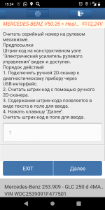

А если простым приложением отсканировать баркод и вручную вбить в поле в diagzone?Всем здравствуйте. Подскажите как это можно сделать с телефона, просит подключить сканер штрих-кодов что ли

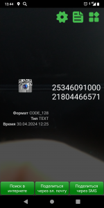

Ну так а поле ввода кода в диагзоне вообще активное?Вообщем через сканер кодов сделал скан. Не знаю как его перетащить
Курсор там не ставится и клавиатура не активируетсяНу так а поле ввода кода в диагзоне вообще активное?
