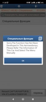

А какие именно условия? Пишет функция не поддерживаетсяУсловия наверное не выполнены. Для обучения дроссельной заслонки.
ещё бы узнать что за рено. И какой дроссель собираетесь обучатьА какие именно условия? Пишет функция не поддерживается
По идее всё должно пройти без проблем. Попробуйте самой старой версией программы.Авто Рено лагуна 2 2006 г двигатель к4м
Пробовал ставить разные версии программы . пишет функция не поддерживаетсяПо идее всё должно пройти без проблем. Попробуйте самой старой версией программы.
на инглише попробуйте.Пробовал ставить разные версии программы . пишет функция не поддерживается
не ври, там нет такого )На Логане. Без проблем что на механическом что на электронном. Даже Кан клип не пришлось доставать. Обороты обучались после чистки дроссельной заслонки.
Сброс обучения .не ври, там нет такого )
Здравствуйте, сегодня я тоже столкнулся с такой проблемой. Kaptur с мотором H4M / Logan II с мотором H4m / Duster с мотором F4R / Symbol II с мотором к4М это всё машины на которых сегодня не смог сделать адаптацию дроссельной заслонки. Какое решение проблемы вы нашли кроме форума 2012 года ( я не нашёл там ответа) Помогите пожалуйста советомРено - Логан Е-4 Как заставить новый РХХ заработать после замены - ChipTuner Forum
Рено - Логан Е-4 Как заставить новый РХХ заработать после замены Диагностика и ремонт иностранных автомобилей.chiptuner.ru
Вы сделали адаптацию?Всем привет, при попытке адаптации дросселя пишет ошибку
А может через таз войти.Вот так это выглядит
Бесполезно. В версии 24 можно было , но надо было откатить на органе в самую первую. Я пробовал всё. Тепер только пирент или клип.А может через таз войти.
